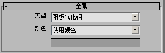

“金属”卷展栏
类型
设置材质的基础颜色和纹理,并控制使用哪些属性。
  • 铝(默认设置。)对于铝,您可以更改抛光。
  • 阳极氧化铝对于阳极氧化铝,您可以更改颜色。
  • 铬对于铬,您可以更改抛光。

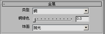

  • 铜对于铜,您可以更改绿锈和抛光。
  • 黄铜对于黄铜,您可以更改抛光。
  • 青铜对于青铜,您可以更改绿锈和抛光。
  • 不锈钢对于不锈钢,您可以更改抛光。
  • 锌对于锌,系统未提供进一步的选项。
颜色(仅对于“阳极氧化铝”才显示)
用于设置阳极氧化铝的自定义颜色。
绿锈(仅对于“铜”和“青铜”才显示)
用于设置铜或青铜的绿锈。值越大,绿锈的量就越多。范围在 0 到 1.0。默认值为 0.0。
磨光(对于“阳极氧化铝”或“锌”不显示)
用于设置铝、铬、铜、黄铜、青铜或不锈钢的曲面抛光。
  • 抛光(默认设置。)
  • 半抛光
  • 缎纹
  • 拂刷

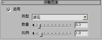

“浮雕图案”卷展栏
启用
启用后,系统会对材质应用浮雕图案。默认设置为禁用。
类型
用于选择预定义的浮雕图案,或创建自定义图案。
  • 滚花(默认设置。)
  • 花纹板
  • 网纹板

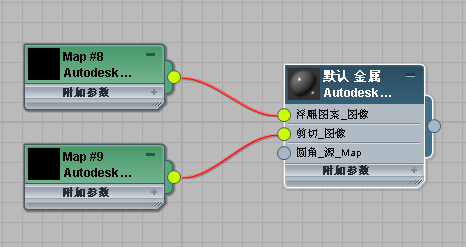

  • 自定义 - 图像可选择用于控制浮雕图案的位图。
图像(仅对于“自定义 - 图像”才显示)
当“自定义 - 图像”为活动“类型”时,单击可为浮雕图案指定位图。
数量
控制浮雕的高度。范围在 0.0 到 2.0 之间。默认值为 0.3。
缩放
调整浮雕图案的比例。范围在 0.0 到 5.0。默认设置为 1.0。

  • 自定义对于“自定义”图案,利用“图像”按钮可选择用于生成裁切的贴图。默认的贴图类型是 Autodesk 位图,但您可以使用标准材质编辑器方法选择不同的类型。
