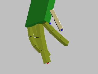

通过为手设置踩踏关键点,将手固定在世界空间:可以移动 Biped 或者锁骨,使手保持被踩踏状态。手上的轴使动画手和手指变得容易。

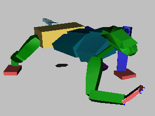

使用 IK 限制条件和 Biped 的手和脚上的轴,您可以使四足动物具有动画效果。

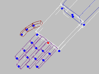

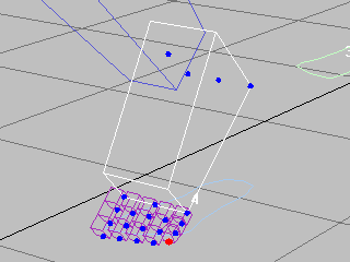

  3. 启用“选择轴”。
  4. 在视口中选择一个轴。
    轴在手和脚上显示为小红圆点。如果您在查阅选择时你有问题,使用线框视口遮蔽。
  5. 禁用“选择轴”。
  6. 在选定轴的周围旋转手或脚。
