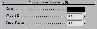

界面
颜色
用于渲染轮廓线的颜色。
宽度(%)
顶层轮廓线的粗细。
深度因子
用于细化各层轮廓的因子。
例如,要当材质位于顶部时获取 2% 宽的轮廓,当材质位于另一(半透明)材质后时获取 1% 宽的轮廓,当材质位于两种材质之后时获取 0.5% 宽的轮廓,以此类推,请将“宽度(%)”设置为 2.0 并将“深度因子”设置为 0.5。
