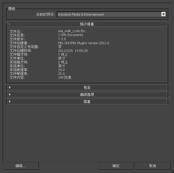

“FBX 导入”窗口
将 FBX 文件导入到 3ds Max
此节描述如何使用“3ds Max FBX 插件”导入文件:
要导入 FBX 文件,请执行以下操作:
  1. 启动 3ds Max。
  2. 选择应用程序菜单 “导入”,然后使用文件浏览器定位要导入的 FBX 文件。
  3. 此时,将打开“FBX 导入器”窗口。设置所需的导入选项。
  4. 单击“确定”。
