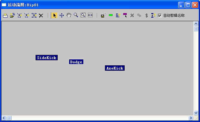

  1. 用三个或更多脚本创建“运动流图形”。
    关于如何设置视图的详细信息,请参阅在运动流视图中创建多个剪辑。
  2. 使用“运动流图形”中的剪辑创建脚本。
    关于如何创建脚本的详细信息,请参阅创建“运动流脚本”。

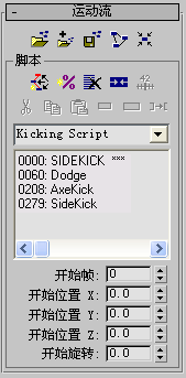

    一个叫“Kicking Script”的示例脚本包含了四个剪辑

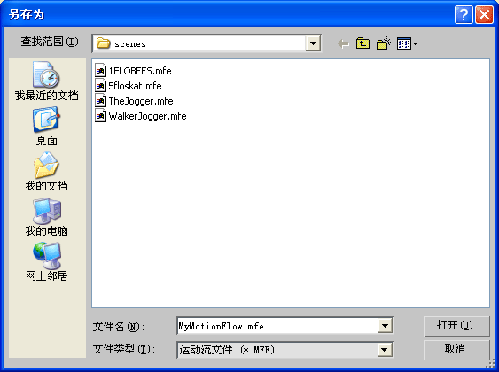

  3. 单击 (保存文件)保存运动流编辑器 MFE 文件。
    3ds Max 会打开“另存为”对话框。
  4. 在硬盘上指定要存储运动流编辑器文件的文件夹。

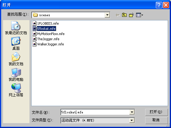

  4. 在“运动流”卷展栏上,单击 (加载文件)。
    3ds Max 会打开一个文件对话框。
  5. 导航到存储 MFE 文件的文件夹。
  6. 选择要加载的文件。
  7. 单击 (“播放动画”)以观看 Biped 移动到脚本化的剪辑。

    一个新脚本将显示在脚本下拉列表中,附加的脚本序列显示在“运动流图”对话框中原始脚本序列的正下方。可能需要向下滚动才能看到它。
