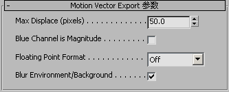

界面
最大置换(像素)
设置编码运动向量的最大长度。此数量或以上数量像素的运动向量将编码为可在颜色(即白色或黑色)限制内表达的最大值。
要最大程度地利用所选图像格式的分辨率,建议您将“最大置换”值 50.0(默认值)用于 8 位图像(其实并不适合此目的),将 2000.0 用于 16 位图像。该明暗器将输出在帧中遇到的最大运动向量的信息语句,以帮助调试此参数。有关详细信息,请参考第三方运动模糊明暗器的文档。
如果“最大置换”为 0.0,则将运动向量相对于图像分辨率进行编码。例如,对于宽为 600 像素、高为 400 像素的图像,在正 X 中移动 600 像素将在红色通道中编码为 1.0,而在负 X 中移动 600 像素将编码为 0.0。在正 Y 中移动 400 像素将在蓝色通道中编码为 1.0,以此类推。
蓝色通道为幅值
启用时,蓝颜色通道代表模糊的幅值,红色和绿色通道仅对 2D 方向编码。禁用时,将不使用蓝色通道,并且红色和绿色通道同时对方向和幅值编码。
浮点格式
未设置为“关闭”时,明暗器会将实数浮点运动向量写入红色和绿色通道。它们不会规格化为最大置换长度,也不会被剪辑,同时包含正值和负值。使用此选项时,“最大置换”和“蓝色通道为幅值”都无效。
浮点格式选项有:
  • 关闭 运动向量不会写入。
  • 原始 实际像素计数会按原样写入为浮点格式。
  • Autodesk Toxik 将像素纵横比考虑在内,以便像素移动距离度量值以 Y 方向的像素为单位表示,X 分量将按像素纵横比进行缩放。此格式与 Autodesk Toxik 兼容。
模糊环境/背景
启用时,为由摄影机移动控制的空白背景区域生成运动向量。
注: 此选项不适用于“光栅/扫描线”模式处于活动状态的情况。
