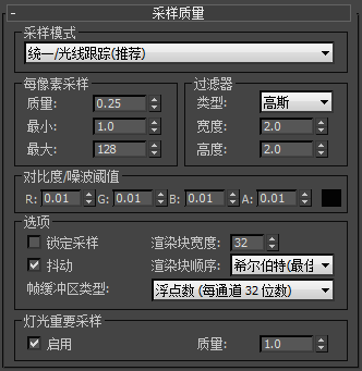

“采样质量”卷展栏(mental ray 渲染器)
该卷展栏上的控件会影响 mental ray 渲染器为抗锯齿渲染图像执行采样的方式。

“采样模式”下拉列表
可用于选择要执行的采样类型。
  • 统一/光线跟踪(推荐)(默认设置。)针对锯齿和计算运动模糊使用相同的采样方法,以此来对场景进行光线跟踪。与“经典”方法相比,此方法可以大大加快渲染速度。
  • 经典/光线跟踪使用“最小值/最大值”采样倍增,和 3ds Max 之前的 3ds Max 版本中相同。
  • 光栅/扫描线与“经典/光线跟踪”模式类似,只是该模式禁用了光线跟踪。
    “光栅/扫描线”模式使用采样值而不是“最小值/最大值”倍增。对比度/噪波控件不可用。

“统一/光线跟踪(推荐)”模式
质量
设置渲染的质量。值越低,渲染速度越快,但图像越粗糙。值越高,图像会越平滑,但渲染时间更长。范围在 0.1 到 20.0 之间。默认值为 0.25。
质量实质上是设置渲染器停止采样的“噪波级别”。质量越高,噪波越少。“空间对比度”阈值设置最低可接受的噪波级别。
“质量”设置为 0.25(默认)
“质量”设置为 0.1
“质量”设置为 20.0
最小值
设置最小采样率。范围在 0.1 到 64.0。默认值为 1.0
最大值
设置最大采样率。范围在 1 到 100000(一百个一千)。默认值为 128.0。
