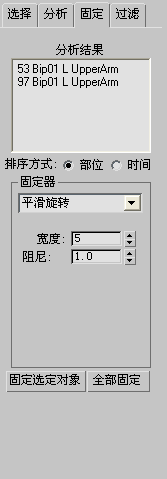

分析结果错误列表
显示分析器对选定躯干部位发现的所有错误。Biped 对象名称在错误的帧序号之前。单击错误会在曲线视图的帧中以黄线显示错误。双击错误会移动当前帧以匹配错误帧序号:视口也显示帧。
排序方式:
更改错误分析结果的显示顺序。
  • 部位:将同一部位的所有错误在一起显示。
  • 时间按帧的顺序显示所有错误。
“修正器”组
[修正器选项下拉列表]
决定尝试更正由分析器发现的错误的方法。总体来说,应当使修正器匹配分析器的属性。例如,如果选择了使用旋转速度的噪波检测器,那么接下来也可以选择使用旋转同样名称的修正器。当您显然更愿意移除关键点而不是修改它们时,情况会有例外。这种情况下,选择移除关键点修正器。
修正器选项包括:
  • 旋转平滑通过平滑曲线更正旋转错误。可以在相同的轨迹上重复使用以获得更好的效果。比模糊处理速度更慢,但保留曲线更多细节。
  • 旋转模糊通过模糊曲线更正旋转错误。如果只想保持动画的整体形状而忽略细节,这是很好的选择。可能会在动画中删除过多的细节。
  • 高级旋转平滑当只修改大的变化时比普通平滑过滤器效果更好。可以在相同的轨迹上重复使用以获得更好的效果。这是最慢的过滤器,但它在保留微小细节方面做的最好,特别是当想在运动捕获数据中保留细微差别时,这一功能非常重要。
  • 位置平滑通过平滑曲线更正移动变换问题。可以在相同的轨迹上重复使用以获得更好的效果。比模糊处理速度更慢,但保留曲线更多细节。
  • 位置模糊通过模糊曲线更正位置问题。如果只想保持动画的整体形状而忽略细节,这是很好的选择。可能会在动画中删除过多的细节。
  • 移除关键点通过基于间隔设置删除关键点来修正错误。
  • 膝部摆动当脚踩踏时修正膝部摆动或晃动。使用膝部角度值作为错误状态的准则。
  • 膝部伸长当脚踩踏时修正膝部扩展。使用波动值作为错误状态的准则。
[修正器参数]
每个修正器显示不同的参数。它们包括:
  • 宽度决定在关键帧中多少曲线会被影响。
    除移除关键点修正器以外的所有修正器都显示该参数。
  • 阻尼决定多大程度上将修正影响现有曲线。更改修正器应当引起的效果。值越高,改变越显著。通常将阻尼值设为 1.0
  • 删除关键点基于间隔宽度允许选择性删除关键点。当使用“删除关键点”时,只有在间隔宽度内的关键点才被移除。当关闭“删除关键点”时,“移除关键点”会删除选择的关键点而不考虑间隔宽度。
    此参数只在“移除关键点”作为修正器时可用。
  • 间隔宽度删除关键点时,决定错误周围考虑范围内的帧数。
  • 膝部角度设置旋转角度以决定什么组成了膝部扩展错误。
    如果膝部踩踏并且其角度小于或等于膝部极限角度,那么调整重心以便使膝部角度不超过极限。
    此参数只在“膝部扩展”作为修正器时可用。
  • 帧决定所要考虑的波动评估间隔。
    此参数只在“膝部摆动”作为修正器时可用。
  • 波动在膝部摆动确定以前建立所允许的改变总量。
    在帧间隔阈值内如果膝部角度波动大于两个膝部角度的阈值,那么就会接下来更改膝部角度,这样就消除了摆动。
修正选定对象
在分析结果错误列表中的选定项上应用修正器操作。
全部修正
对所有的错误应用修正器操作,无论它们有没有在分析结果错误列表中选中。
