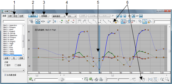

界面
1. “选项卡”面板(选择、分析、修复和过滤)
2. “显示选项卡”面板
3. 显示控制器列表
4. 工作台工具栏
5. 曲线视图
6. “曲线视图”工具栏(与“轨迹视图”工具栏一样)

曲线视图
靠近选项卡区域右边的是曲线视图,在那里展示已选定 Biped 部分的关键点和曲线。这与轨迹视图关键点窗口一样。
曲线视图工具栏
曲线视图的垂直上面和下面是一些标准的 3ds Max 轨迹视图工具栏。工具栏允许访问使用过的工具来操纵视图以及操纵关键点。曲线视图下面的工具栏用于选择和操纵;曲线视图上面的工具栏用来移动,滑动和缩放关键点;以及增加新关键点。
