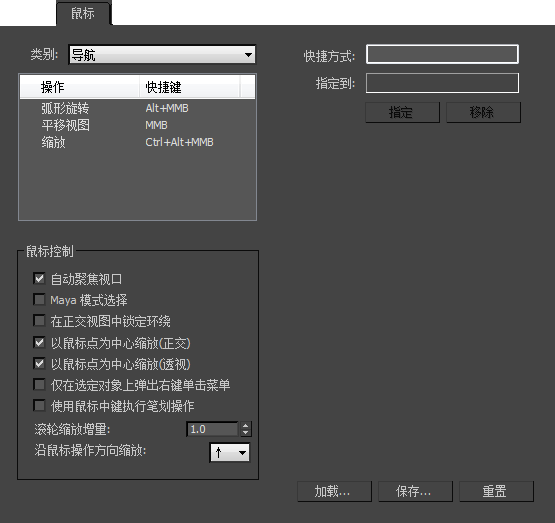

界面
- 类别下拉列表
- 用于在鼠标的用户界面操作类别中进行选择。
- 动作列表
- 如果已定义,则显示鼠标的所有可用操作和快捷键。
注: “弧形旋转”也称为“环绕”。
- “快捷键”字段
- 可以输入键盘快捷键。输入快捷键后,“指定按钮”处于活动状态。
- 指定到
- 如果输入的某个快捷键已指定,则显示指定该快捷键的操作。
- 指定
- 当在“热键”字段中输入键盘快捷键时变为可用。单击“指定”之后,其将快捷键信息传输到该对话框左侧的“操作”列表。
- 移除
- 移除对话框左侧的“操作”列表上选定操作的所有快捷键。
“鼠标控制”组
- 自动聚焦视口
- 启用时,按任意键或鼠标按钮的同时将鼠标悬停在视口上时可激活该视口。默认设置为启用。
此选项提供了与 Autodesk Maya 的兼容性。如果 Maya 处于活动的交互模式,当鼠标悬停在视口上时按空格键可激活该视口并使之最大化。
- Maya 模式选择
- 启用该选项后,Shift+鼠标单击可添加到选择集或从选择集减去,而 Ctrl+鼠标单击将会从选择中减去。默认设置为禁用。
- 在正交视图中锁定环绕
- 启用此选项后,环绕被锁定且在正交视口中不可用。默认设置为禁用。
- 以鼠标点为中心缩放(正交)
- 启用该选项,视口将围绕鼠标单击的那一点进行缩放。禁用该选项,视口将围绕视图中心进行缩放。仅适用于正交视口。默认设置为启用。
- 以鼠标点为中心缩放(透视)
- 启用该选项,视口将围绕鼠标单击的那一点进行缩放。禁用该选项,视口将围绕视图中心进行缩放。仅适用于透视视口。默认设置为启用。
- 仅在选定对象上弹出右键单击菜单
- 在选定对象上限制右键单击菜单显示。默认设置为禁用。
禁用此选项之后,您右键单击视口中的任意位置即可显示一个菜单。
- 使用鼠标中键执行笔划操作
- 启用此选项后,指定通过使用鼠标中键进行拖动应用的笔划模式的命令快捷键。请参见笔划。默认设置为禁用。
禁用该选项后,鼠标中键可平移视口。若要使用三按钮鼠标进行缩放,请按住 Ctrl+Alt 并拖动鼠标中键(不适用于摄影机视图)。
注: 当
Maya 模式处于活动状态时,按
Alt+鼠标中键可平移视口,而按
Alt+鼠标右键可缩放视口。(此缩放快捷键不适用于摄影机视图。)
- 滚轮缩放增量
- 决定在使用鼠标滚轮时,缩放的灵敏度。可以将灵敏度提到最大值 100 或降低到最小值 0.01。默认值为 1.0。
- 沿鼠标操作方向缩放
- 在缩放处于活动状态时,使用下拉列表可选择拖动鼠标会放大的方向。默认设置为向上。
- 加载
- 显示“加载快捷键文件”对话框。用于将自定义快捷键从 MUSX 文件加载到 3ds Max 界面中。
- 保存
- 显示“保存快捷键文件为”对话框。用于将对快捷键所做的任何更改保存到 MUSX 文件。
- 重置
- 将快捷键还原为默认设置 (
defaultui.musx
