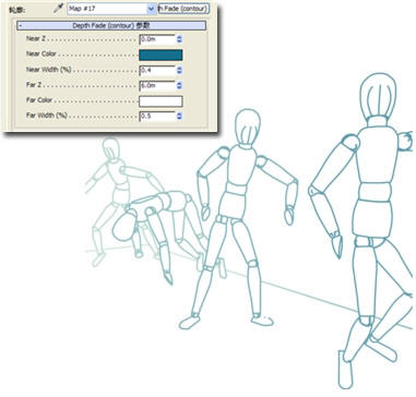

“深度淡入淡出”轮廓明暗器可基于 Z 深度更改线宽度和颜色(世界单位)。
如果某个轮廓点远于远端 Z,则该轮廓的颜色会采用远端颜色并且宽度会采用远端宽度。如果某个轮廓点近于近端 Z,则该轮廓的颜色会采用近端颜色并且宽度会采用近端宽度。如果深度介于两者之间,则会线性插补颜色和宽度。

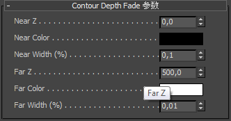

界面
近端 Z
最小距离。
近端颜色
等于和小于最小距离时的轮廓颜色。
近端宽度(%)
等于和小于最小距离时的宽度。
远端 Z
最大距离。
远端颜色
等于和大于最大距离时的轮廓颜色。
远端宽度(%)
等于和大于最大距离时的宽度。
