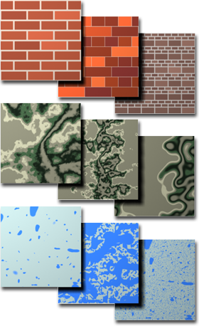

具有三种变化的程序贴图(砖、Perlin 大理石和泼溅)
