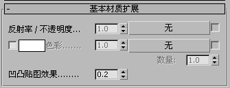

此卷展栏包含用于微调光线跟踪贴图效果的控件。
这些控件影响光线跟踪器效果的强度。
使用这些控件可以对光线跟踪器返回的颜色进行染色。染色只适用于反射的颜色;其并不影响材质的漫反射组件。

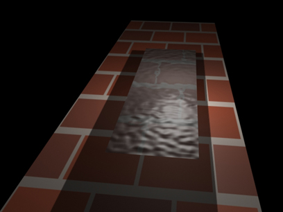

控制曲面反射和折射光线上的凹凸贴图效果。例如,您可能要使玻璃对象非常崎岖不平,但是却要降低场景折射部分的凹凸效果。
“凹凸贴图效果”等于 1.0。
凹凸贴图可以使玻璃后面的玻璃片折射扭曲。
“凹凸贴图效果”等于 0.0。
玻璃后面的玻璃片折射不会扭曲。
仅当启用光线跟踪时,“凹凸贴图效果”才处于活动状态。
