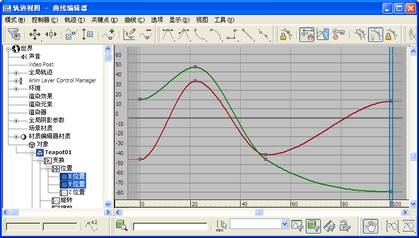

  1. 从动画对象开始,然后打开“曲线编辑器”。
    在此示例中,茶壶位置的动画位于 X 轴上的大约 -45 到 40 的范围之内,Y 轴上大约 -80 到 54 的范围之内。

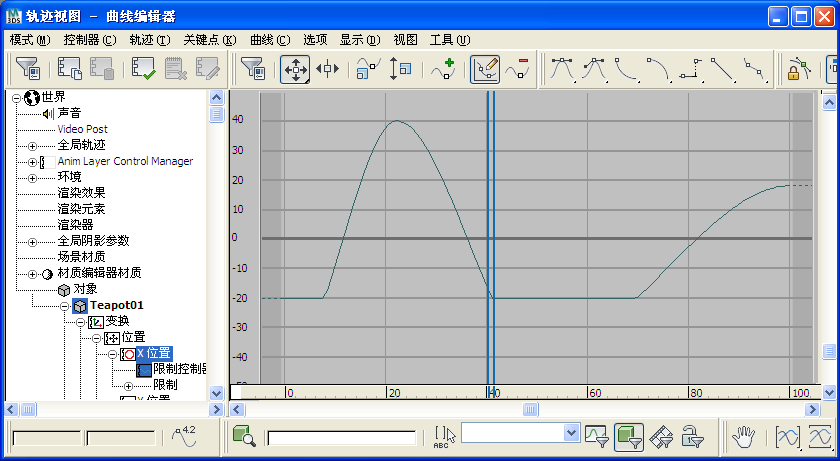

  4. 单击“X 位置”轨迹和“限制控制器”轨迹,并对它们进行比较。
    因为原始 X 轴运动在默认限制范围内生成,所以这两个轨迹是相同的。

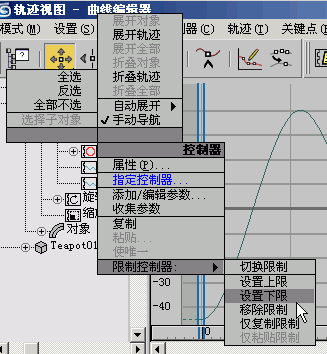

  5. 将动画移动至您希望设置限制的 X 轴位置。在此示例中,该位置大约处于 -20,我们将在此处设置下限。
  6. 高亮显示“X 位置”轨迹,然后单击鼠标右键并从右键单击菜单中选择“限制控制器”“设置下限”。
    图形曲线现在被剪辑到下限以下。移动动画时,对象将不超出该位置。

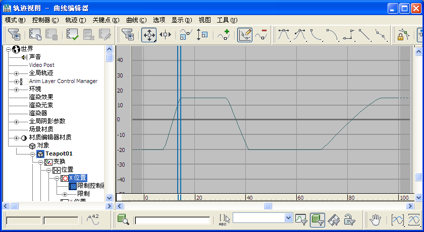

  7. 再次将动画移动至要设置限制上限的位置,右键单击“X 位置”轨迹,然后选择“限制控制器”“设置上限”。
    在本示例中,我们将它设为 13 附近。图形曲线现在被修剪为上限以上和下限以下。最终的运动同样将受到约束。
  8. 移动动画。
    X 轴上的运动被限制在两端;对象最初的运动超出了限制,而现在则被限制在该范围之内。
  9. 再次比较两个轨迹。
    “限制”控制器(X 位置)轨迹清晰地显示上限和下限剪切,同时“限制控制器”轨迹显示原始运动。
    原始运动仍然作为“限制控制器”轨迹存在,可以通过切换“限制”控制器临时恢复它。

  12. 高亮显示“Y 位置”轨迹,并注意其曲线与“X 位置”轨迹的不同之处。
  13. 高亮显示“X 位置”轨迹,然后右键单击并选择“限制控制器”“仅复制限制”。
  14. 高亮显示“Y 位置”轨迹,然后右键单击并选择“限制控制器”“仅粘贴限制”。打开“粘贴”对话框之后,单击“确定”以确认作为副本的粘贴。
    现在,也限制了“Y 位置”轨迹,使用与“X 位置”轨迹相同的范围,但保留了其原始基本运动。要对此进行验证,请将“Y 位置”轨迹与其子“限制”控制器轨迹作比较。

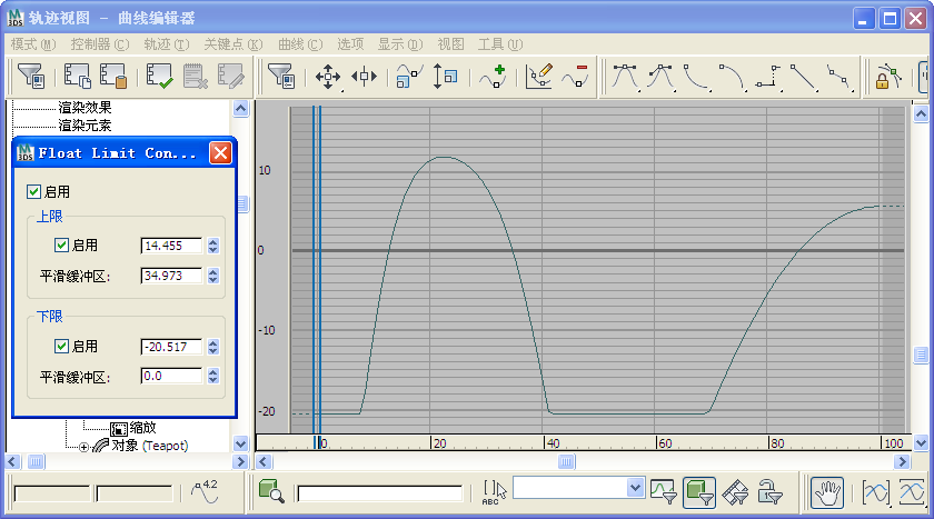

    最后,我们将介绍“平滑缓冲区”设置。默认情况下,只要限制曲线就会创建锐角,从而使运动突然变化。可以用“平滑缓冲区”参数平滑这些角,从而产生看起来比较自然的运动。
  17. 高亮显示“X 位置”轨迹,然后右键单击并选择“属性”。
    这将重新打开“浮点限制控制器”对话框。
  18. 使用“上限”组 “平滑缓冲区”微调器,尽可能增加“平滑缓冲区”值。
    随着该值的不断增加,图形上的上限角也变得越来越平滑。
    请注意,此值有一个上限,在这种情况下为 34.973。此限制是由对话框上其他三个设置的值决定的。
  19. 尝试增加“下限”组 “平滑缓冲区”。不可能有最大的上限平滑值。
  20. 减少上限值,然后增加下限平滑值。
    现在可以采用上限和下限获得平滑效果。

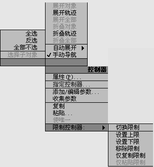

“限制控制器”右键单击菜单
要访问“限制控制器”右键单击菜单,则高亮显示“轨迹视图”层次中的“限制控制器”轨迹,然后右键单击轨迹,并将光标移动到“控制器”区域 “限制控制器”菜单项。
注: 使用“限制”控制器轨迹上的“仅复制限制”之后,可以通过调用“仅粘贴限制”将具有相同限制的新“限制”控制器应用于任何轨迹。
切换限置
启用和禁用“限制”控制器。这与“浮动限制控制器”对话框上的“启用”复选框相同。
设置上限
设置当前帧“上限”轨迹中的值/关键点,使它们等于限制轨迹当前帧的值。如果只有一个关键点,则该限制的值随时间保持恒定。
设置下限
设置当前帧“下限”轨迹中的值/关键点,使它们等于限制轨迹当前帧的值。如果只有一个关键点,则该限制的值随时间保持恒定。
移除限制
删除“限制”控制器,恢复不带限制的原始控制器。
仅复制限制
只复制该限制值,并忽略高亮显示的轨迹的限制控制器。
仅粘贴限制
只应用复制的限制值或具有复制值的“限制”控制器(如果其不存在),同时保留原始限制轨迹的值。
