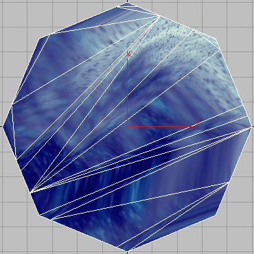

合并面
启用时,先合并共面(或接近共面)的面,再执行优化。默认设置为禁用状态。
警告: 如果平面中有孔,则“合并面”可能产生不正确的结果。同时,如果平面中有重复(平铺)的 UV 贴图,则会丢失平铺信息。
阈值角度设置所合并面的面法线角度范围。范围从 0.0 到 10.0。默认设置为 0.0。
原始模型
顶点数:557
“合并面”处于禁用状态
顶点 % = 25.0
顶点数:139
面数:214
“合并面”处于启用状态
顶点 % = 25.0
顶点数:23
面数:21
当模型具有共面面时,“合并面”可极大地提高优化。
