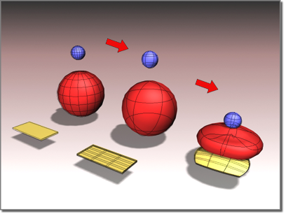

可以将标准基本体转化为 CV 曲面形式的 NURBS 对象。如果已转化,您不能再以参数方式编辑对象,但可以采用作为 NURBS 对象、移动 CV 等方式对其进行编辑。
基本体对象将成为 NURBS 曲面,随后可以采用各种方法进行编辑。
不能采用此方法转化大多数扩展基本体对象,但可以将环形结和棱柱扩展基本体转化为 NURBS 对象。
如果闭合基本体,则转化的曲面是闭合的 CV 曲面,该曲面没有可见的接合口。另外,相关的封口曲面将用于未闭合的封口曲面。
