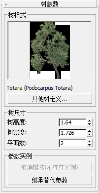

树参数卷展栏
提供用于树对象的各种控件。
通常,在您使用对象放置样式编辑器将一系列参数化对象放入单个 SOS 元素时,对象将作为实例被链接。这意味着更改以下任意参数都会影响集中的所有对象。若要取消链接此类实例,请参考参数实例。
“树样式”组
[预览窗口]
显示树对象所使用的树纹理的缩略图预览。
[树名称]
显示树定义的名称。

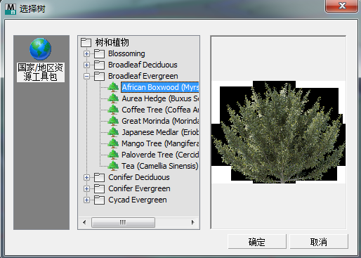

其他树定义
单击可显示“选择树”对话框,该对话框可让您从任何活动的 Civil View 资源工具包中选择树对象定义。
选择树定义文件将更新树对象的纹理和几何体。
“树尺寸”组
树高度/树宽度
设定树对象的高度和宽度。默认情况下,这些值从 Civil View 树库 INI 文件中获得。
除了这些高度和宽度值之外,Civil View 还会应用随机化因子,以使同一类型的各棵树具有不同的大小。这可以大幅提高真实感。您可以使用“Civil View 首选项”面板来设定百分比变化因子。
平面数
选定树对象中的平面数(复杂性)。
“参数实例”组
允许共享或实例化相同基本类型的对象集合的参数。
有关更多详细信息,请参见参数实例。
