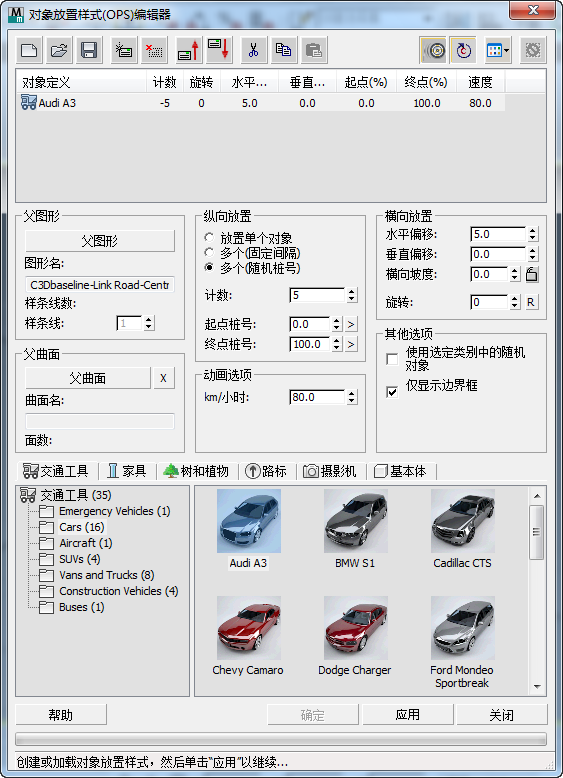

对象放置样式编辑器
可让您沿父图形的路径放置一个或多个对象。
您可以将对象放置在固定位置,也可以为对象设置动画,使其以特定速度沿参考图形移动。
您在此面板中指定的对象放置说明可以保存到对象放置样式 (OPS) 中。这样可以存储国家/地区、组织或项目特定的样式,以供日后使用。
可以从一系列国家/地区、项目及专用资源工具包中的 Civil View 对象库获得对象源,您可以对这些对象源进行自定义。

OPS 元素列表包含一组沿当前参考图形放置一系列对象的说明。该列表中的每个元素既可以是在特定链测长度处放置单个对象的说明,也可以是按固定或随机链测长度间隔放置一系列对象的说明。
对于每个元素,均可指定相对于参考样条线的独立水平和垂直偏移,以及独立的旋转和开始/结束链测长度。

“父图形”组
父图形
单击以启用此选项,然后在视口中单击以选择父图形。
在选择父图形之前,此面板中的大部分控件都不起作用。
选定图形的起点桩号和终点桩号将显示在“纵向放置”组(请参见下文)中,并将通过动态标记在视口中进行表示。所有放置的对象都将沿父图形的路径在固定或动画位置上生成。

“纵向放置”组
  • 放置单个对象(默认设置。)将单个对象放置在“起点桩号”位置。忽略“终点桩号”值。
  • 多个(固定间隔)按固定间隔在指定的起点桩号与终点桩号之间放置多个对象。“数量”值将设定间距。
  • 多个(随机桩号)按随机间距在指定的起点桩号与终点桩号之间放置多个对象。“数量”值将设定对象数量。
    每次单击“应用”时都将随机指定对象的实际位置。
    此选项对于快速放置车辆非常有用。
数量
在选择“多个(固定间隔)”后,用于设定对象间距,或在选择“多个(随机桩号)”后,用于设定对象数量。
起点桩号/终点桩号
设定沿样条线长度的“起点桩号”和“终点桩号”值。单个对象放置仅使用“起点桩号”值。
在视口中,“起点桩号”和“终点桩号”位置由 Civil View 动态标记指示。可以通过单击微调器右侧的“>”按钮,然后单击视口中的某个位置,来设定“起点桩号”或“终点桩号”值。
提示: 通过单击视口来设定“起点桩号”或“终点桩号”时,3ds Max 捕捉工具将很有用。
在不同的 OPS 元素之间,“起点桩号”和“终点桩号”值是完全独立的。例如,您可以使用此面板沿样条线的前 80% 长度放置 20m 双灯柱,然后沿剩余的长度放置 12m 单灯柱。

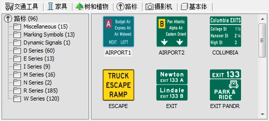

[类型选项卡]
选择要放置的对象类型:“交通工具”、“街道设施”、“树和植物”、“路标”、“摄影机”或“基本体”。
[库列表]
列出当前对象库中活动类型的对象类别。对象库由当前资源工具包(使用对话框顶部的 OPS 元素列表控件打开)提供。
[对象列表]
列出当前类别中的各个对象。
在一个对象定义上单击鼠标右键以打开 资源工具包管理器。“资源工具包管理器”可让您编辑对象参数。
