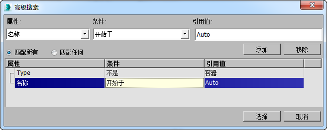

    例如,如果您想查找出容器对象以外的名称以“Auto”开始的所有对象,可以按以下方式进行搜索:

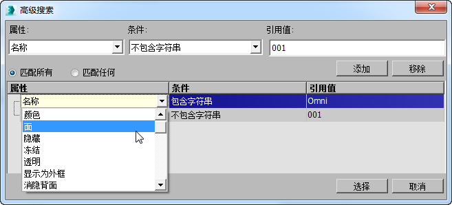

注: 可以在列表中修改现有搜索短语,如以下图例所示。单击术语并使用适用方法(鼠标或键盘)对其进行修改。使用键盘编辑字段时,按 Tab 或 Enter 以接受更改后的项,或按 Esc 取消更改。
