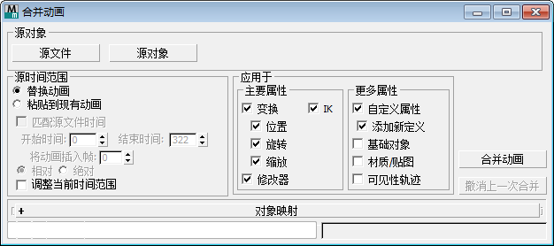

“合并动画”对话框具有以下控件:
“源对象”组
源文件
单击可选择包含动画数据的源文件。来自此文件中的动画数据将合并到当前场景中。场景中的所有对象均显示在“对象映射”卷展栏中的“源节点”下。
源对象
从当前场景中选择源对象。如果选中源对象,将忽略“源文件”选择。
“源时间范围”组
  • 替换动画用源文件中的动画数据完全替换当前场景中已存在的动画数据。
  • 粘贴到现有动画根据以下时间参数将源文件的动画数据追加到现有动画数据。
    匹配源文件时间设置源时间范围使之与源文件中的活动时间段匹配。
    • “开始时间”和“结束时间”“开始时间”和“结束时间”设置要从源文件中合并的帧范围。“开始时间”设置范围中的第一帧。“结束时间”设置要从源文件合并的结束帧编号。
    • 将动画插入帧设置当前场景中的开始时间。动画数据将被粘贴到从这一帧开始的当前场景中。当前场景中位于这帧之前的现有的动画数据将保持不变。
    • 相对/绝对选择“相对”时,粘贴到场景中的动画数据将相对于其当前状态更改当前场景对象。例如,如果对源文件中的对象设置动画以从 XYZ 坐标 0,0,0 移动到 12,0,0,那么当前场景中接收动画数据的对象将从当前位置开始沿着 X 轴移动 12 个单位。
      选择“绝对”时,粘贴到场景中的动画数据将替换当前动画数据。例如,如果对源文件中的对象设置动画以从 XYZ 坐标 0,0,0 移动到 12,0,0,那么当前场景中接收动画数据的对象将从 0,0,0 开始移动到 12,0,0。
调整当前时间范围
启用该选项时,调整当前时间范围以适应源范围设置。
“应用于/主要属性”组
指定要合并动画数据的源文件的属性。当前节点必须具有与合并节点相同的属性,这样才能合并该属性的动画数据。
变换
可以选择“位置”、“旋转”和“缩放”动画数据进行合并。
IK
合并具有使用 IK 解算器创建的 IK 链的动画数据。
位置
合并“位置”变换动画数据。
旋转
合并“旋转”变换动画数据。
缩放
合并“缩放”变换动画数据。
修改器
合并具有修改器的动画数据。为了传输修改器的动画数据,当前对象必须应用相同的修改器。
“应用于/更多属性”组
选择要从源文件中合并的其他属性。
自定义属性
合并源对象上任何自定义属性的动画数据。
添加新定义
如果当前对象不具有同源对象相同的定义,则该选项为当前对象添加自定义的属性定义。
基础对象
合并对象基础级别上的参数动画数据。例如,如果一个球体的半径参数是动画的,选中此选项将合并“半径”动画数据。此选项也合并一个对象的子对象层级上的动画数据,例如样条线上的顶点动画或“可编辑网格”对象。
材质/贴图
合并具有材质和/或贴图的动画数据。
可见性轨迹
合并具有可见性轨迹的动画数据。
合并动画
根据此对话框的设置合并动画数据。合并动画数据之前,必须先在“对象映射”卷展栏中列出“合并节点”相对应的“当前节点”。对话框底部的进度条显示合并操作的进程。合并完成后,此对话框仍然显示在屏幕上,以便在关闭对话框前可以检查合并是否正确执行。
撤消上一次合并
撤消上一次合并如果合并没有得到正确执行,可以更改设置并再次合并。

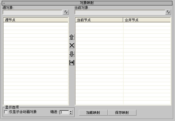

“对象映射”卷展栏
为源对象和目标对象建立一对一的对应关系(映射)。位于“合并节点”栏中的对象上的动画数据将合并到“当前节点”栏中的相应对象上。
要将对象移动到“合并节点”栏中,请将对象从“源节点”栏中拖入此栏中,或使用“自动名称映射”为具有相同名称或部分相同名称的对象建立映射关系。
源对象
允许指定用于过滤源对象的通配符表达式。单击“刷新”可查看由通配符表达式指定的对象。
刷新
根据在“源对象”字段中输入的通配符表达式刷新当前显示。
源节点
显示“源对象”现象选中的对象及其子对象。具有关键帧动画的对象显示为红色,具有过程控制器的对象(例如“噪波”或“表达式”控制器)显示为绿色。在“源对象”字段中输入的通配符表达式可以限制此显示。
当前对象
允许指定用于过滤当前对象的通配符表达式。单击“刷新”可查看由通配符表达式选定的对象。
刷新
当前节点
显示当前场景中的对象。已设置动画的对象显示为红色。在“当前对象”字段中输入的通配符表达式可以限制此显示。
合并节点
列出将要从“当前节点”下对应的对象中接收动画数据的当前对象。要将对象放到“合并节点”栏中,请将对象从“源节点”栏中拖入此栏中,或使用“自动名称映射”为具有相同名称或相似名称的对象建立映射关系。
上移
将选中的“合并节点”上移一行。
清除选定项
清除“合并节点”下选中的条目。
下移
将选中的“合并节点”下移一行。
自动名称映射
自动将源对象映射到“合并对象”栏中,并与当前对象的名称相匹配。映射过程将过滤“源对象”和“当前对象”字段中输入的通配符表达式。如果没有输入通配符,则只为具有相同名称的源对象和当前对象建立映射关系。
“显示选项”组
仅显示含动画对象
只显示已设置动画的对象。
缩进
设置子对象显示时的缩进字符数。
加载映射
加载之前保存的 mnm 文件。这种类型的文件只能在“合并动画”对话框中加载或保存。
保存映射
将当前贴图保存在 mnm 文件。源文件的名称以及源对象和当前对象的映射关系将得到保存。这种类型的文件只能在“合并动画”对话框上的“加载映射”选项中加载。
