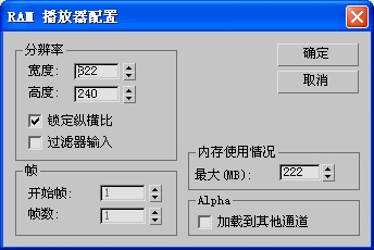

“RAM 播放器配置”对话框包含用于播放动画的分辨率、帧、内存使用情况和 alpha 通道的控件。
“分辨率”组
- 宽度
- 加载文件的水平分辨率(以像素为单位)。
- 高度
- 加载文件的垂直分辨率(以像素为单位)。
- 锁定纵横比
- 启用此选项后,无论指定的“宽度”和“高度”值是多少,均强制文件使用自己的纵横比加载。
如果更改“宽度”值,则软件将根据文件的原始纵横比调整垂直分辨率。调整高度使宽度值也将进行调整。
- 过滤器输入
- 启用此选项后,修改图像或动画以保持原始文件的质量。禁用此选项后,不发生过滤,并且图像或动画可能被扭曲。
“帧”组
- 开始帧
- 指定 RAM 播放器应该开始加载的某一动画帧。值 1 将在其渲染开始时启动动画。值 5 将在第 5 帧启动动画,而丢弃之前的所有帧。
- 帧数
- 要加载到 RAM 播放器的帧的总数。
“内存使用情况”组
- 最大值 (MB)
- 可配置 RAM 播放器要使用的最大内存量(以 MB 为单位)。该值包括两个通道。
“Alpha”组
- 加载到其他通道
- 启用此选项后,将灰度 alpha 通道加载到其他通道。从而可以在动画的 RGB 通道和动画的 alpha 通道之间进行擦拭。
