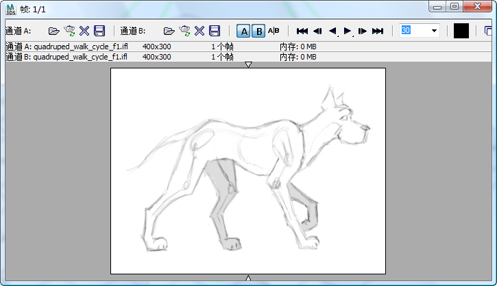

RAM 播放器将图像和图像序列加载到 RAM,然后以不同的帧速率显示它们。该工具有两个通道:A 和 B。您可以将两个不同的图像或序列一起加载到通道中来显示或播放,以便于对它们进行比较。
要设置两个通道之间的分隔器的位置,如图中相对边上的三角形所示,请在通道显示窗口中拖动。要拖动动画,请按住鼠标右键拖动:向右拖动为前进,向左拖动为后退。

通道 A/B
打开通道
显示“打开文件”对话框,可在其中选择要加载到通道的文件。选择文件之后,将打开“RAM 播放器配置”对话框,从中可以设置通道的高度、宽度和内存使用。
打开上一渲染图像
将上次渲染的图像加载通道中。如果上次渲染图像不可用,则不出现任何显示。
关闭通道
卸载通道中的图像,释放内存。
保存通道
打开“保存文件”对话框,可在其中保存各个通道的动画或图像。可以将动画保存为 AVI 文件或编号的图像序列。
注: RAM 播放器将其加载的任何东西都转换为 24 位的 RGB,这意味着加载时可能会丢失某些信息。这可能会影响保存在 RAM 播放器中的文件。
通道 A
当启用时,显示加载到通道 A 的文件。当两个通道都启用时,拆分屏幕标记显示为两个三角形。这些标记表明通道 A 在哪里结束以及通道 B 从哪里开始。使用鼠标左键可以移动分隔器。
通道 B
当启用时,显示加载到通道 B 的文件。当两个通道都启用时,拆分屏幕标记显示为两个三角形。这些标记表明通道 A 在哪里结束以及通道 B 从哪里开始。使用鼠标左键可以移动分隔器。
水平/垂直拆分屏幕
左右或上下切换两个通道的视图。
