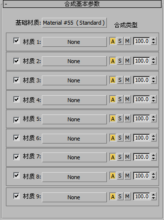

界面
基础材质
单击以显示“材质/贴图浏览器”并选择基础材质。默认情况下,基础材质就是标准材质。其他材质是按照从上到下的顺序,通过叠加在此材质上合成的。
材质 1 到材质 9
这九组包含用于合成材质的控件。默认情况下,不指定材质。
复选框
启用此选项后,将在合成中使用材质。如果禁用此选项,则不使用材质。默认设置为启用。
按钮
显示材质/贴图浏览器,在此可以指定要合成的材质。
ASM 按钮
这些按钮控制材质的合成方式。默认设置为 A。
  • A此材质使用相加不透明度。材质中的颜色基于其不透明度进行汇总。
  • S该材质使用相减不透明度。材质中的颜色基于其不透明度进行相减。
  • M该材质根据数量值混合材质(参见以下内容)。颜色和不透明度将按照使用无遮罩混合材质时的样式进行混合。
数量
控制混合的数量。默认设置为 100.0。
对于相加的 (A) 和相减的 (S) 合成,数量值的范围从 0 至 200。数量为 0.0 时,不进行合成,并且下面的材质不可见。如果数量为 100.0,将完成合成。如果数量大于 100.0,则合成将“超载”:材质的透明部分将变得更不透明,直至下面的材质不再可见。
对于混合 (M) 合成,数量范围从 0.0 到 100.0。当数量为 0.0 时,不进行合成,下面的材质将不可见。当数量为 100.0 时,将完成合成,并且只有下面的材质可见。
