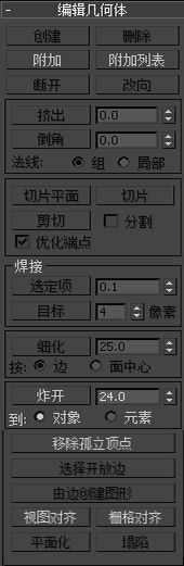

网格“编辑几何体”卷展栏包含大多数控件,您可以在对象(最高)级别或某个子对象级别更改网格几何体。
界面
该卷展栏显示的控件可能会发生变化,具体情况取决于哪个层级处于活动状态。如果某个控件不能用于该处于活动状态的级别,则该控件可能会灰显,或根本不显示。下面的描述说明了控件的可用级别。
