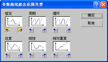

界面
从选项中进行选择以重复动画:单击左箭头可指定动画关键点范围之前的行为,并单击右箭头可指定该范围之后的行为。
常量
针对所有帧保留范围的起始或结束关键点的值。如果想要在范围的第一个关键点之前或最后一个关键点之后不再使用动画效果,请使用“恒定”。恒定是默认的超出范围类型。
周期
在一个范围内重复相同的动画。如果第一个关键点和最后一个关键点的值不同,动画会从最后一个关键点到起始关键点显示出一个突然的“跳跃”效果。如果想要重复一个动画但是不需要匹配末端,请使用“周期”。
循环
在范围内重复相同的动画,但是,如果扩展范围,则会在范围内的最后一个关键点和第一个关键点之间进行插值来创建平滑的循环。如果第一个关键点和最后一个关键点都位于范围的端点(这是通常情况),“循环”的行为与“周期”完全相同。如果使用“位置范围”将范围栏扩展到超出关键点,则增加的长度会确定用于在结束帧和起始帧之间插值的时间量。当使用展开的范围栏产生平滑的重复动画时,使用“循环”。
有关如何使用“循环”选项创建插值的特定说明,请参见此步骤。
往复
在范围内重复动画时在向前和向后之间交替。在想要动画切换向前或者向后时,请使用“往复”。
线性
在范围末端沿着切线到功能曲线来计划动画的值。如果想要动画以恒定速度进入和离开指定范围,请使用“线性”。
相对重复
在一个范围内重复相同的动画,但是每个重复会根据范围末端的值有一个偏移。使用相对重复来创建在重复时彼此构建的动画。
