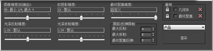

mental ray 渲染选项
当 mental ray 渲染器处于活动状态时,此附加面板会出现在“渲染帧窗口”下部。它使得调整与反射、折射和最终聚集等相关的重要设置更加轻松。
注: 此面板中的大部分控件都在“渲染设置”对话框中存在等效控件,如到本主题中说明的链接。更改此处的设置会对相应的“渲染设置”控件作出相同的调整,反之亦然。

界面
图形精度(抗锯齿)
提供大量最小和最大“每像素采样”设置建议组合的预设。
软阴影精度

最终聚集精度
为最终聚集提供了一套快速、简便的预设解决方案。默认预设是:草稿、低、中、高、很高和自定义(默认选项)。只有启用“最终聚集”时,此选项才可用。

光泽反射精度
全局控制反射质量,并且在最左侧位置时,将禁用所有反射。要在不需要反射时提高性能,请将滑块拖动到最左侧。
在其他位置时,滑块可确定场景内“Arch & Design”材质以及相关材质的所有实例中的反射质量。滑块设置可作为每种材质的“反射”组 “光泽采样”设置的倍增。

光泽折射精度
全局控制折射质量,并且在最左侧位置时,将禁用所有折射。要在不需要折射时提高性能,请将滑块拖动到最左侧。
在其他位置时,滑块可确定场景内“Arch & Design”材质以及相关材质的所有实例中的折射质量。滑块设置可作为每种材质的“折射”组 “光泽采样”设置的倍增。

“跟踪/反弹限制”组
最大反射
设置光线可以反射的最大次数。0 表示不会发生反射。1 表示光线只可以反射一次。2 表示光线可以反射两次,以此类推。默认值为 4。

最大折射
设置光线可以折射的最大次数。0 表示不发生折射。1 表示光线只可以折射一次。2 表示光线可以折射两次,以此类推。默认值为 6。

FG 反弹
设置 mental ray 为单个漫反射光线计算的漫反射光反弹的次数。默认值为 0。

“重用”组
这些命令允许您通过重用转换的几何体和最终聚集解决方案,保存渲染时间。“最终聚集”控件仅在启用“最终聚集”的情况下才可用。
锁定几何体转换

几何体
启用时,渲染将使用几何缓存。在第一次渲染期间,转换的几何体会保存至缓存文件。然后,在相同场景的后续渲染中,渲染器会对任何未经更改的对象使用缓存几何体,而非对其进行重新转换。任何经过更改的几何体均会被重新转换。默认设置为禁用状态。

锁定最终聚集
确定 mental ray 是否按原样使用最终聚集贴图 (FGM) 文件。禁用此选项后,mental ray 可以添加新的最终聚集点(如果有必要)。启用此选项后,mental ray 只使用指定文件中的数据,而不在预处理阶段生成任何新的最终聚集点。只有启用“重用”“最终聚集”时才能使用该选项(如下所示)。默认设置为禁用状态。

最终聚集
当启用该控件且“锁定最终聚集”处于禁用状态(请参见此前说明)时,会生成或更新最终聚集贴图 (FGM) 文件。如果“锁定最终聚集”也处于启用状态,则 mental ray 不执行最终聚集,而是使用缓存的最终聚集贴图数据以节省渲染时间。
