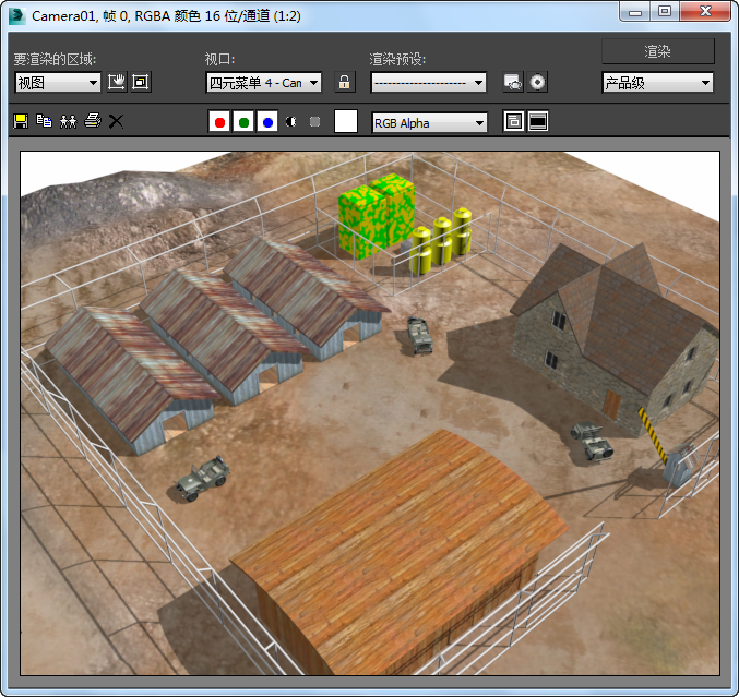

渲染帧窗口
“渲染帧窗口”会显示渲染输出。
此窗口可以控制以下的操作:

通过这些控件,您可以访问渲染设置(如预设和要渲染的视口)以及渲染命令。要切换这些控件的显示,请单击“渲染帧窗口”工具栏右端的“切换 UI”按钮。
要渲染的区域
该下拉列表提供可用的“要渲染的区域”选项。选择“查看”、“选定”、“区域”、“裁剪”或“放大”。
当使用“区域”、“裁剪”或“放大”时,使用“编辑区域”控件来设置区域(请参见以下内容)。或者,可以使用“选择的自动区域”选项,自动将区域设置到当前选择中。
编辑区域
启用对区域窗口的操纵:拖动控制柄可重新调整大小;通过在窗口中拖动可进行移动。当将“要渲染的区域”设置为“区域”时,您既可以在“渲染帧窗口”中也可在活动视口中编辑该区域。
如果将“要渲染的区域”设置为“查看”或“选定”,则单击“编辑区域”可切换到“区域”模式。
当将“要渲染的区域”设置为“裁剪”或“放大”时,则只能在活动视口中编辑该区域,因为在该类情况下,“渲染帧窗口”无需反映与视口一样的区域。因此,在“裁剪”和“放大”模式下,会在“自动选定对象区域”右侧显示警告图标。该图标的工具提示建议您在视口中编辑该区域。当“渲染帧窗口”区域与活动视口不匹配时,区域模式中也会出现警告。
