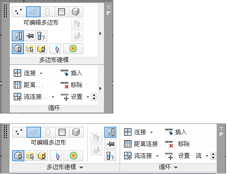

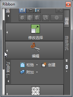

浮动和停靠功能区及其面板
调整功能区大小

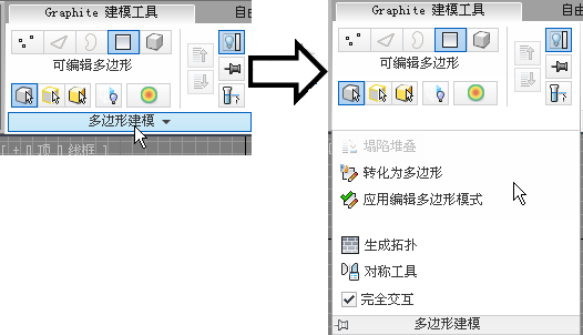

[打开展开的面板]
位于每个面板的底部或右侧的是标题栏;如果显示面板标题关闭,则会被一个窄条所取代。如果标题栏包含小箭头,则意味着它可展开以显示其他控件。要展开面板,单击标题即可。
只要鼠标光标悬停在上面,展开的面板就会一直保持打开状态。要关闭它,只需移走光标即可。
左:单击面板标题栏...
右:...打开展开的面板。
注: 当功能区最小化为面板标题时,面板会在打开时完全展开,因此不再需要进一步展开。
提示: 如果需要,可以“锁定”面板展开的打开状态(见下文)。

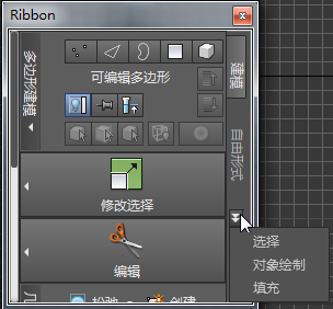

“显示选项卡”子菜单
切换功能区选项卡的显示:石墨建模工具、自由形式、选择和对象绘制。
