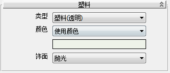

类型
用于选择输出类型。
  • 塑料(实体)(默认设置。)
  • 塑料(透明)
  • 聚乙烯
颜色
设置材质的颜色。
  • 使用颜色(默认设置。)当此选项处于活动状态时,利用色样可选择颜色。
  • 使用贴图当此选项处于活动状态时,利用贴图按钮可选择与颜色对应的贴图。
  • 按对象指定颜色使用对象的 3ds Max 线框颜色作为绘制颜色。
    重要: 使用“按对象指定颜色”时,颜色将显示在渲染中,但不在视口或材质的预览中。这是因为材质可以应用于多个具有不同线框颜色的对象。
抛光
设置材质的曲面抛光及反射率。
  • 抛光
  • 光泽
  • 无光

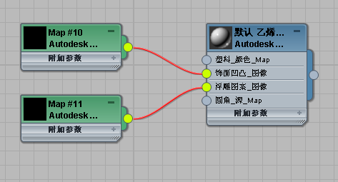

“抛光凹凸”卷展栏
利用“抛光凹凸”可添加凹凸图案,比如可能会在聚乙烯上找到侧线或铺地板的材料。
启用
启用后,材质会使用相应的凹凸图案。默认设置为禁用。
图像
单击此按钮可指定凹凸图案的位图。
数量
控制抛光凹凸的高度。范围在 0.0 到 1.0 之间。默认值为 0.05。

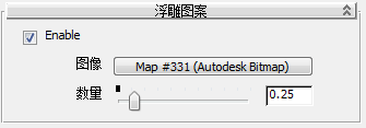

“浮雕图案”卷展栏
启用
启用后,系统会对材质应用浮雕图案。默认设置为禁用。
图像
单击此按钮可指定浮雕图案的位图。
数量
控制浮雕的高度。范围在 0.0 到 2.0 之间。默认值为 0.25。
