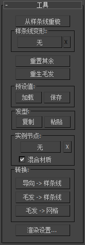

“工具”卷展栏(Hair 和 Fur)
此卷展栏提供了使用“头发”完成各种任务所需的工具,包括从现有的样条线对象创建发型,重置头发,以及为修改器和特定发型加载并保存一般预设。这里,还可以从当前场景指定要用作头发的对象,如创建花园时所用的花朵或一组花朵。

界面
从样条线重梳
用于使用样条线对象设置毛发的样式。单击此按钮,然后选择构成样条线曲线的对象。头发将该曲线转换为导向,并将最近的曲线的副本植入到选定生长网格的每个导向中。

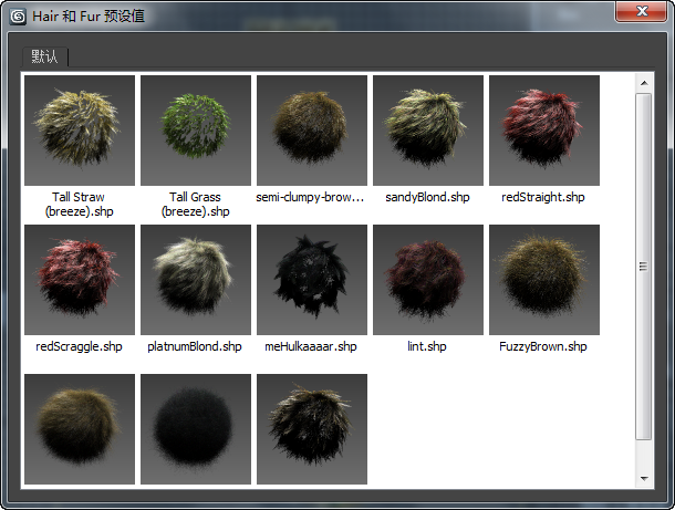

加载
打开“头发预设”对话框,其中包含采用命名样本格式的预设列表。要加载预设值,可双击其样本。3ds Max 附带了若干示例预设。
“Hair 和 Fur 预设值”对话框
