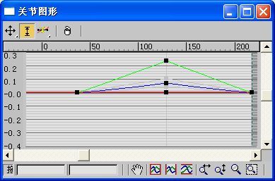

编辑角度关键点曲线
打开曲线编辑器,使您可以在特定角度操纵晶格的图形。该曲线包含位置和角度。它将向您显示当前选定点的曲线。红色曲线是 X,绿色曲线是 Y,而蓝色曲线是 Z。
