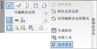

“多边形建模”面板包含用于切换子对象层级、导航修改器堆栈、将对象转化为可编辑多边形和“编辑多边形”等功能的工具。

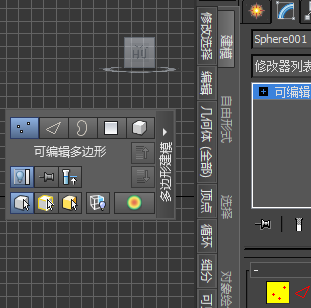

由于它可能是最常用的面板,您可能会希望使其处于浮动状态以便与功能区分开(通过拖动面板标签使其“分离”),并使其余功能区部分最小化,从而最大限度地增大屏幕实际使用面积。
推荐设置:停靠并最小化功能区,同时使“多边形建模”面板处于浮动状态。
“多边形建模”面板位于最小化功能区上
“多边形建模”面板位于最大化功能区上,并且展开
“多边形建模”面板处于浮动状态,并且展开

与“塌陷全部”相同:将选定对象的整个堆栈塌陷到可编辑对象,该对象可以保留基础对象上塌陷的修改器的累加效果。请参见塌陷堆栈。
只有通过塌陷堆栈生成的对象为可编辑多边形时,才能对该对象使用“石墨建模工具”。
将对象转换为可编辑多边形格式并切换到“修改”模式。
这种方法可以最快速地开始对对象使用“石墨建模工具”。
向对象应用编辑多边形修改器并切换到修改模式。
打开“拓扑”对话框,其中包含用于调整对象几何组成的工具。
打开“对称工具”对话框,其中包含用于使模型对称的控件。
