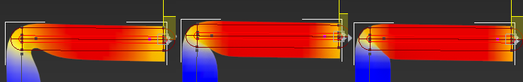

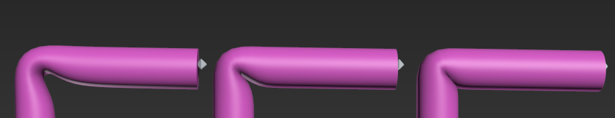

衰减(两个解算器)
确定关节混合的平滑度。值越低衰减越平滑,值越高变换越急促。
左侧:衰减 = 0.0;居中:衰减 = 0.3;右侧:衰减 = 1.0
“衰减”值与上面的插图中所示相同,该图直观呈现了顶点权重
