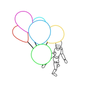

因子颜色明暗器使用材质颜色作为 mental ray 渲染的颜色,而与漫反射颜色相反。
在下图中,材质都是自发光材质,以确保常量颜色。明暗器完成其余部分。
