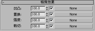

“特殊效果”卷展栏
创建新的建筑材质或编辑现有材质时,可使用“特殊效果”卷展栏上的设置来指定生成凹凸或位移的贴图,调整光线强度或控制透明度。
界面
凹凸控件
单击贴图按钮可指定凹凸贴图。
当将贴图指定给材质时,它的名称会显示为贴图按钮的标签。
  • “数量”微调器左侧的微调器设置凹凸效果的范围。值为 1000.0 时,凹凸贴图的效果最强;数量越低,凹凸越不显著;值为 0.0 时,根本看不到凹凸。负值会反转凹凸效果的方向。范围从 –1000.0 到 1000.0。
  • 启用/禁用微调器和贴图按钮之间的复选框是一个启用/禁用开关。处于启用状态时,贴图会用在材质中。禁用此选项后,贴图会被禁用。
置换控件
单击贴图按钮可指定置换贴图。
  • “数量”微调器左侧的微调器设置置换效果的范围。值为 1000.0 时,置换贴图的效果最强;数量越低,置换越不明显;值为 0.0 时,根本看不到置换。负值会反转位移效果的方向。范围从 –1000.0 到 1000.0。
强度控件
单击贴图按钮可将强度贴图指定给材质,用以调整材质的亮度。贴图被看作黑白比例的强度值。
提示: 对于诸如日光下的砖和地毯等对象,将低频率的噪波贴图应用于强度可有助于降低纹理的“计算机生成的”外观,为表面增添真实感。
  • “数量”微调器左侧的微调器设置强度贴图应用的范围。值为 100.0 时,强度贴图的效果最强;值越低,效果越不明显;值为 0.0 时,强度贴图没有效果;值小于 0.0 时,材质会变暗淡。范围:0.0 到 100.0。
  • 启用/禁用微调器和贴图按钮之间的复选框是一个启用/禁用开关。处于启用状态时,贴图会用在材质中。处于禁用状态时,将不使用贴图。
裁切控件
单击贴图按钮可指定裁切贴图。
  • “数量”微调器左侧的微调器设置裁切贴图要使用的量。该值是一个百分比值:值为 100.0 时,贴图的效果最强;值越低,贴图越暗,效果越不明显,同时增大透明度。值为 0.0 时,贴图完全是黑色的,此时材质中的对象是完全透明的。
