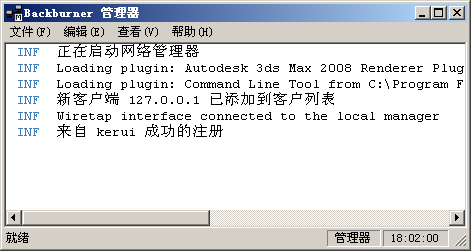

界面
菜单栏
使用菜单栏可访问网络渲染服务器应用程序中可用的功能。

列表窗口
服务器界面的这个区域列出有关服务器当前状态的不同类型的信息。根据在“日志记录属性”对话框中所做的选择,将向用户显示各种警报消息,例如,有关以下信息:
  • 管理器和服务器之间的连接和注册
  • 新作业分配
  • 指定/渲染的帧数
  • 确认管理器和服务器之间发送的数据包
  • 管理器/服务器正在关闭
  • 遇到的所有渲染错误
    可以使用“日志记录属性”对话框过滤此消息。
