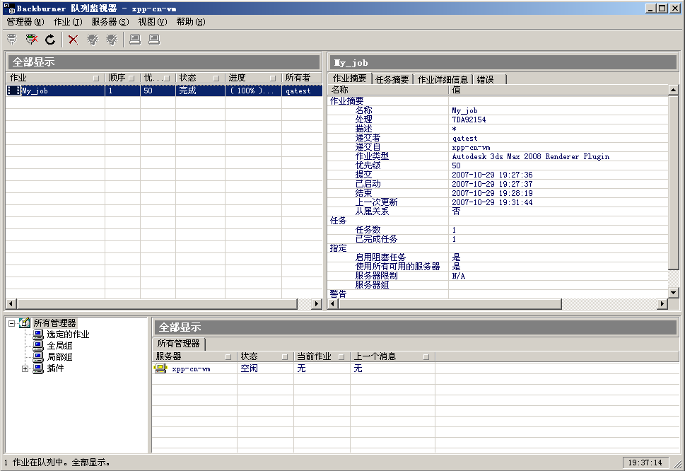

“队列监视器”用户界面包含一个菜单栏、一个工具栏、一个状态显示和四个窗口:作业列表、作业信息、服务器树视图(或层次列表)以及服务器列表。

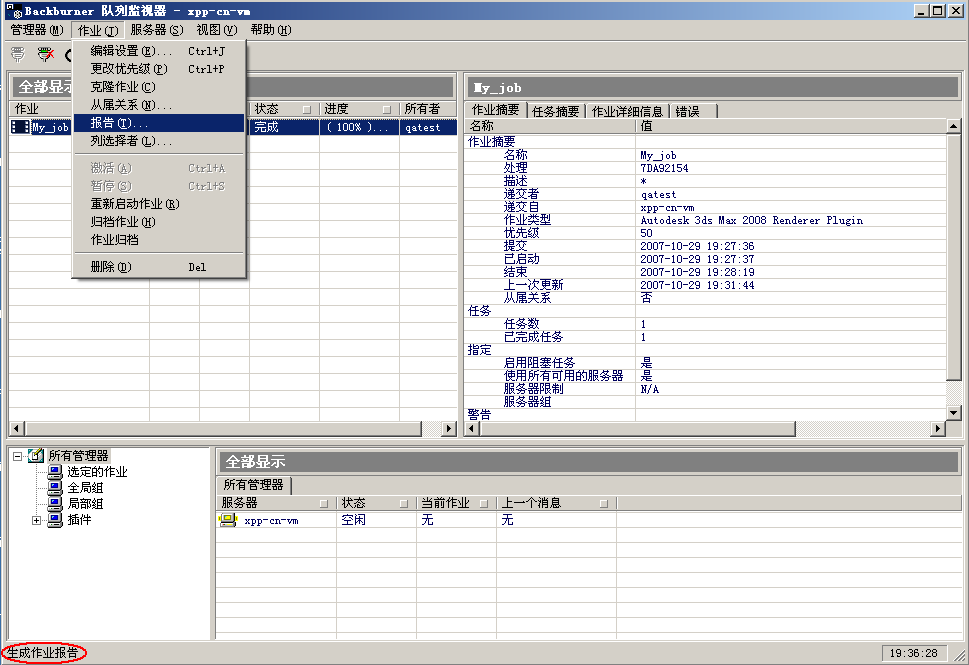

“作业”菜单
用于获取渲染作业的信息。只有作业列表中至少有一个作业高亮显示,“作业”菜单中的大部分功能才可用,并且很多功能要求只有在仅有一个作业高亮显示时才可用。
还可以右键单击作业列表中的作业获取这些命令。
编辑设置
打开“作业设置”对话框,此对话框具有作业相关功能(如帧范围和输出尺寸)的设置。
更改优先级
打开“更改优先级”对话框,可以设置新的优先级或者将作业设置为关键作业。
如果更改作业的优先级以便另一个不同的作业移到列表的最前端,“队列监视器”将暂停当前的作业并对新提出的作业进行渲染。
克隆作业
对高亮显示的作业进行克隆并将克隆文件添加到列表末端。
从属关系
打开“作业依赖性"对话框,可以使用该对话框来指定必须在当前作业开始之前完成的现有作业。
报告
打开“工作报告”对话框生成一个包含作业报告的文本文件。
专栏选择器
打开“作业专栏”对话框,伴随出现一个附加的专栏,可以将其拖到作业列表标题行中。将专栏拖至标题行时,箭头表示插入专栏的位置。
如果要移除专栏,右键单击此标题,然后选择“移除此专栏”。不能移除作业专栏或命令专栏。
激活
激活暂停的作业。
暂停
暂停激活的作业。
重新启动作业
在“任务设置”中的第一帧集处启动任务。
归档作业
将一个作业保存到队列中。进行过存档的作业将从作业队列中移除并保存到“作业存档”中。
作业存档
访问作业存档,在单击“将作业存档”命令后将作业保存在此处,或者将其指定为完成时自动存档。打开“作业存档”对话框选取此命令,可以在此对话框中选择“删除”、“激活”或“刷新”作业。
删除
从队列中移除高亮显示的作业。

作业列表
作业列表窗口中列出所有当前作业,以及它们的进度和状态。另外,在每个作业名前的状态图标提供其状态的图形表示。请参见查看队列监视器中的作业和服务器。
右键单击作业名,访问“作业”菜单。
单击专栏标题,使其根据专栏内容对列表重新排序(交替点击,使其进行上升和下降排序)。右键单击专栏标题可以访问一个菜单,此菜单可以对专栏进行排序、指定对齐方式、移除专栏(如果是可选的)、访问“专栏选择器”添加可选的专栏和显示默认专栏。
作业信息窗口
作业信息窗口包含查看信息选项卡,这些查看信息是关于作业列表窗口中的单个高亮显示的作业的各方面的信息。如果没有高亮显示的作业或有多个作业高亮显示,则此窗口为空白。

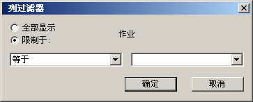

可以在“作业信息”窗口中对专栏进行分类及过滤。在要过滤的专栏中单击 并选定“专栏过滤器”选项。
作业摘要
列出与作业相关的重要信息,包括作业选项设置和输出设置。
任务摘要
列出作业中的帧(在“任务 ID”下),以及每个帧的状态、渲染时间、渲染服务器和指定的日期和时间。
“任务 ID”下,右键单击要查看的帧,查看其输出文件。该选项只适用于已完成的任务。
作业详细信息
列出作业参数、场景统计数据和 gamma 设置。
错误
列出每一个出现错误的帧和服务器注册失败的帧,以及错误的描述,包括丢失贴图、丢失纹理坐标和非法输出目录。

可以在“服务器列表”窗口中对专栏进行分类及过滤。在要过滤的专栏中单击并选定“专栏过滤器”选项。
