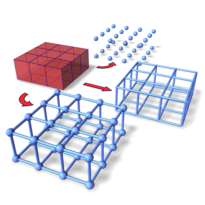

“晶格”修改器将图形的线段或边转化为圆柱形结构,并在顶点上产生可选的关节多面体。使用它可基于网格拓扑创建可渲染的几何体结构,或作为获得线框渲染效果的另一种方法。
顶部:仅有节点
中间:仅有支柱
底部:两者(节点和支柱)
