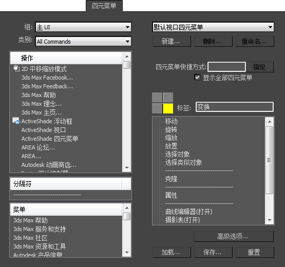

界面
- 组下拉列表
- 可以选择要自定义的上下文,如“主 UI”、“轨迹视图”、“材质编辑器”等。
- 类别下拉列表
- 可以在所选上下文的用户界面操作类别中进行选择。
- 动作列表
- 显示所选组和类别的所有可用操作。要向某个特定的四元菜单集添加一项操作,选择该项操作并将其拖动到位于该对话框右侧的四元菜单窗口中。右键单击该窗口中的一项操作,便可以编辑定义这项操作的宏脚本(如果有这样的脚本存在)。
- 分隔符列表
- 显示一条分隔线,用来分开四元菜单中菜单项的各个组。要向某个特定的四元菜单集添加分隔符,选择分隔符并将其拖动到位于该对话框右侧的四元菜单窗口中。
- 菜单列表
- 显示所有 3ds Max 菜单的名称。要向某个特定的四元菜单集添加一个菜单,选择菜单并将其拖动到位于该对话框右侧的四元菜单窗口中。在此窗口中右键单击一个菜单可以删除菜单、重命名、新建一个新菜单或清空菜单。
- [四元菜单集下拉列表]
- 显示可用的四元菜单集。
其他四元菜单会显示在此列表中。可以对其进行编辑、重命名及重新组织;然而,不可以进行删除操作。
- 新增特性
- 打开“新建四元菜单集”对话框。输入要创建的四元菜单集名称,然后单击“确定”。新的四元菜单集将显示在“四元菜单集”列表中。
- 删除
- 删除“四元菜单集”列表中显示的条目。仅适用于用户生成的四元菜单集。
- 重命名
- 打开“重命名四元菜单集”对话框。要激活“重命名”按钮,请从列表中选择一个四元菜单集。要更改名称,请单击“重命名”,编辑四元菜单集的名称,然后单击“确定”。
- 四元菜单快捷健
- 定义显示四元菜单集的键盘快捷方式。输入快捷键并单击“指定”来进行更改。
- 显示全部四元菜单
- 启用后,键盘快捷键将显示四元菜单的所有四个象限。禁用后,键盘快捷键一次只显示一个象限。
- 标签
- 显示高亮显示的四元菜单的标签(该标签的左侧显示为黄色)。
- [四元菜单窗口]
- 显示当前选中四元菜单及四元菜单集的菜单选项。要添加菜单和命令,请将选项从“操作”和“菜单”窗口中拖动到此窗口中。
包含在四元菜单中的项目只有可用时才显示。例如,如果四元菜单中包含选定的轨迹视图,那么只有在打开四元菜单时已存在该选择时,才会显示该命令。如果打开四元菜单时没有可用的命令,则不会显示象限。
右键单击四元菜单窗口中的一个项目时,有许多操作将处于可用状态。
