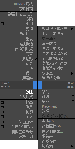

“多边形”子对象层级中可编辑多边形对象的默认四元菜单
“变换”区域
可以通过“变换”区域使用以下选项:

“显示”区域
可以通过“显示”区域使用以下选项:
