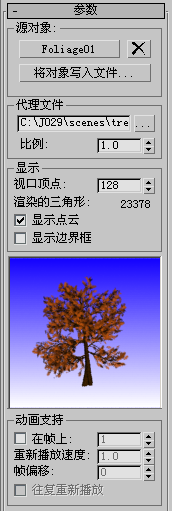

“参数”卷展栏
“源对象”组
[源对象按钮]
显示源对象的名称,如未指定,则显示“无”。要指定对象,请单击按钮后选择源对象。则源对象的名称将显示在按钮上,除非您随后删除了源对象。如果删除了源对象,按钮标签显示回“无”,如果已经将对象保存为 MIB 文件,则 mr 代理对象的功能仍然正常。
清除源对象窗
将源对象按钮标签恢复为“无”,但不会影响代理对象。
将对象写入文件
将对象保存为 MIB 文件,随后可以使用“代理文件”控件将该文件加载到其他的 mr 代理对象中。
单击此按钮可打开“文件名称”对话框,您可从其中导航到所需文件夹并输入文件名。然后,单击“保存”后,3ds Max 将打开“mr 代理创建”对话框。按需设置参数,然后单击“确定”。
此操作将保存名为 [文件名].mib 的文件,其中包含几何体数据和另一个名为 [文件名].mib.bmp 的文件,后者包含显示在“参数”卷展栏中的缩略图。
注: MIB 文件包仅含几何体,不包含材质。您可以对每个示例或 mr 代理对象的副本应用不同的材质。

“代理文件”组
代理文件
此可编辑字段显示使用“将对象写入文件”命令存储基础 MIB 文件的位置和名称。要使用不同的文件,可以手动编辑字段或单击 [...] 按钮,然后使用“文件名称”对话框选择新文件。
... [浏览]
单击此按钮可选择要加载到代理对象的 MIB 文件。可以使用此按钮将现有 MIB 文件加载到新代理对象,并可以在不同的场景之间轻松转移对象。
注: 如果加载的 MIB 文件是动画序列的一部分,则可加载整个序列。自动确认可启用“动画支持”和将动画参数设置为恰当的值。有关详细信息,请参见“动画支持”组。
比例
调整代理对象的大小。此外,还可以使用“缩放”工具重新调整对象的大小。
“显示”组
视口顶点
以代理对象时点云形式显示的顶点数。为表现最佳性能,仅显示足以看清对象的顶点数。
显示点云
启用时,代理对象在视口中以点云(一组顶点)的形式显示。启用时,可与“显示边界框”一起使用(参见以下内容)。
注: 如果选中对象,则将始终显示点云。
显示边界框
启用时,代理对象在视口中以边界框的形式显示。仅在启用“显示点云”时可用。如禁用“显示点云”,则将始终显示边界框。
[预览窗口]
显示为 MIB 文件的当前帧存储的缩略图。单击“将对象写入文件”可生成缩略图。此图像包括当前场景背景。如果禁用“预览生成选项”卷展栏中的“排除其他对象”,还能包括场景中的其他对象。
“动画支持”组
这些设置控制动画播放;保存代理对象时,动画纪录由“mr 代理创建”设置(参见以下内容)控制。
启用
启用后,如果当前 MIB 文件为动画序列的一部分,则将播放代理对象中的动画。禁用后,代理对象任然保持在最后动画帧的状态。
保存或加载动画代理对象将自动启用动画播放。
其他的“动画支持”设置仅在启用动画后可用。
帧
动画中可以使用的帧数从动画的第一帧加上帧偏移值开始。
播放完最后一帧后,动画将从第一帧开始重新播放一遍;或者,如果“往复重新播放”已启用,动画将循环播放。
保存或加载动画代理对象可自动将设帧设置为正确值。
重新播放速度
用于像倍增器那样调整播放速度。例如,如果加载 100 帧的动画然后设置“重新播放速度”为 0.5(半速),3ds Max 将每一帧播放两遍,所以总共就会播放 200 帧的动画。默认值为 1.0(全速)。
帧偏移
让动画从某一帧而非起始帧开始播放。将此值添加到开始帧(请参见要写入的几何体)以确定动画从哪一帧开始播放。
往复重新播放
启用时,动画向前播放,然后返回来,再向前播放,如此反复。禁用时,则仅播放一遍。
