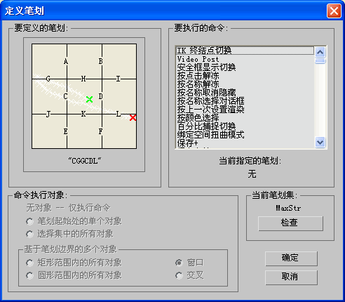

在“定义笔划”对话框中,您可以看到如何在“要定义的笔划”下面,通过检查栅格来分析笔划。完成笔划的绘制操作后,一个九方块栅格位于笔划的中心,并且适合其范围。将为栅格的内部分段指定唯一的字母。其中笔划与分段交叉,与该分段关联的字母将添加到笔划名称中。因此,笔划的方向和形状很重要,而笔划的尺寸则没有影响。
笔划始终在栅格内居中。如果以从上到下的方向垂直绘制笔划,那么该笔划的名为 HK,因为它以此顺序与标记为 H 和 K 的分段交叉。如果您以从下到上的顺序绘制笔划,则该笔划的名为 KH。
可以为同一命令定义多个笔划。例如,您可以指定使用 U 形状的笔划来表示“撤消”,但是发现有时在尝试使用 U 时绘制 J 形状。通过将 U 和 J 笔划都指定为表示“撤消”,您就不必担心缺少该笔划了。
选项的“命令应作用于”组非常重要。如果该命令应用于选择,则将此选项设置为“笔划起始处的单个对象”或将其更改为“选择集中的所有对象”。然而,如果命令未应用于选择(如“环绕”或“激活栅格对象”),则将其更改为“无对象 -- 仅执行命令”。
某些命令有与之关联的特定笔划方法。
使用 Ctrl 键定义笔划:
要通过示例来定义笔划,请执行以下操作:
显示笔划的名称,以及刚刚绘制的笔划,该笔划显现为由白线连接的一系列白色 X。绿色 X 代表笔划的起点,而红色 X 代表终点。带有标签的栅格显示识别笔划的方式。笔划将与栅格中的标记分段交叉,将向笔划的名称添加一个字母。
列出要向其指定笔划的所有命令。选择一个命令并单击“确定”即可向选定命令指定在栅格中显示的笔划。根据您在此列表中选择的命令类型,在“命令应作用于”组中可用的选项有所不同。
某些命令有与之关联的特殊用途的方法。请参见具有特殊用途方法的命令。
提供很多选项,用于指定受命令影响的对象(如果有的话)。是启用还是禁用这些选项取决于在列表窗口中选定的命令类型。
窗口/交叉选择前面两个选项中的任何一个之后,这两个选项均变为可用。使用“窗口”只选择完全位于矩形或圆形区域内的那些对象。使用“交叉”见选择区域内或交叉区域内的所有对象。
显示当前笔划集的名称,以便可以查看在该集中定义的笔划。您可以创建并保存许多不同的笔划集。请参见“笔划首选项”对话框。
