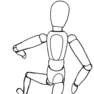

“简单”轮廓明暗器
“简单”轮廓明暗器将所有线绘制为相同宽度。
