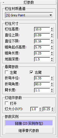

“灯参数”卷展栏
提供用于灯柱对象的各种控件。
通常,在您使用对象放置样式编辑器将一系列参数化对象放入单个 SOS 元素时,对象将作为实例被链接。这意味着更改以下任意参数都会影响集中的所有对象。要取消链接此类实例,请参考主题参数实例。
栏柱材质通道
默认情况下,Civil View 参数化灯柱使用 CivilViewObjects 材质。通过该列表,可以选择此材质内应该用于表示灯柱本身曲面的材质通道。
“栏柱尺寸”组
栏柱高度
灯柱对象的高度。
直径上限/直径下限
锥化部分上方和下方的栏柱的圆管直径。
锥角起点高度/锥角长度
灯柱锥化部分的位置和高度。
地面深度
灯柱对象在地面下的深度。
注: 为清晰起见,此部分对象将不在线框视口中显示。
“悬臂参数”组
左臂/右臂
启用时,将显示灯柱对应的臂。
您可以随时将参数化灯柱从单臂更改为双臂,反之亦然。
折弯半径
柱与灯柱臂之间的管状折弯半径。
折弯角度
柱与灯柱臂之间的折弯角度。
臂长度
灯柱臂的长度。
“灯组件参数”组
灯开
启用后,灯好像被点亮。实际上没有光投射,而是光源使用自发光,这样看起来很亮。
灯大小 (X/Y)
设置灯柱臂末端处的灯组件的宽度和长度。
“参数实例”组
允许共享或实例化相同基本类型的对象集合的参数。
有关更多详细信息,请参见参数实例。
