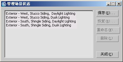

“管理场景状态”对话框
“管理场景”对话框是无模式对话框,其中可以选择、保存、重命名和删除场景状态。

要重命名场景状态,请执行以下操作:
  1. 右键单击视口,并从四元菜单中选择“管理场景状态”。
  2. 在场景状态列表中,高亮显示要重命名的场景状态。
  3. 单击“重命名”按钮。
  4. “重命名场景状态”对话框中,输入一个新场景状态名称。
  5. 单击“确定”。新的名称便显示在场景状态列表中。
要删除场景状态,请执行以下操作:
  2. 在场景状态列表中,高亮显示要删除的场景状态。
  3. 单击“删除”按钮。场景状态便从 MAX 文件中删除。

界面
对话框列出保存在 MAX 文件中的所有场景状态。
保存
打开“保存场景状态”对话框,可在其中输入当前场景状态的名称。要选择连续的一系列条目,可以拖动或按住 Shift 键并单击。要选择不连续的条目,可按住 Ctrl 键并单击。
恢复
为选定的场景状态打开“恢复场景状态”对话框。
重命名
为选定的场景打开“重命名场景状态”对话框。
删除
删除高亮显示的场景状态,而不事先警告是否确定要删除场景。要选择连续的一系列条目,可以拖动或按住 Shift 键并单击。要选择不连续的条目,可按住 Ctrl 键并单击。
关闭
关闭“管理场景状态”对话框。
