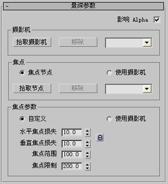

界面
- 影响 Alpha
- 启用时,影响最终渲染的 Alpha 通道。
“摄影机”组
- 拾取摄影机
- 使您可以从视口中交互选择要应用景深效果的摄影机。
- 移除
- 删除下拉列表中当前所选的摄影机。
- 摄影机选择列表
- 列出所有要在效果中使用的摄影机。可以使用此列表高亮显示特定的摄影机,然后使用移除按钮从列表中将其移除。
“焦点”组
- 焦点节点使您可以选择要作为焦点节点使用的对象。激活时,可以直接从视口中选择要作为焦点节点使用的对象。
- 使用摄影机指定使用到摄影机选择列表中所选摄影机的焦距来确定焦点。
- 拾取节点
- 单击以选择要作为焦点节点使用的对象。也可以按 H 键显示“拾取对象”对话框,通过该对话框可以从场景的对象列表中选择焦点节点。
- 移除
移除选作焦点节点的对象。
- [下拉列表]
- 可以选择作为焦点节点或焦点摄影机选择的对象。
“焦点参数”组
- 自定义使用“焦点参数”组中设置的值,确定景深效果的属性。
- 使用摄影机使用在“焦点”组
下拉列表中高亮显示的摄影机值确定焦点范围、限制和模糊效果。
- 水平焦点损失
- 选中“自定义”后,沿水平轴确定模糊量。
- 垂直焦点损失
- 选中“自定义”后,沿垂直轴控制模糊量。
- 焦点范围
- 选中“自定义”后,设置到焦点任意一侧的 Z 向距离(以单位表示),在该距离内图像将仍然保持聚焦。
- 焦点限制
- 选中“自定义”后,设置到焦点任意一侧的 Z 向距离(以单位表示),在该距离内模糊效果将达到其由焦点损失微调器指定的最大值。
