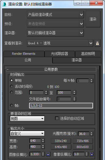

“渲染设置”对话框

“渲染设置”对话框具有多个面板。面板的数量和名称因活动渲染器而异。但是始终显示以下面板:
根据激活的渲染器,会显示其他面板。在“渲染器”部分中对渲染器特定的控制进行了说明。其他渲染器可能作为第三方插件组件提供。
在“渲染设置”对话框顶部有一些控制,它们与“公用参数”卷展栏中的控制类似,均可应用于所有渲染器。如下所述。

“目标”下拉列表
用于选择不同的渲染选项。
  • 产品级渲染模式(默认设置。)当处于活动状态时,单击“渲染”可使用产品级模式。
  • 迭代渲染模式 当处于活动状态时,单击“渲染”可使用迭代模式。
  • ActiveShade 模式 当处于活动状态时,单击“渲染”可使用 ActiveShade。
  • A360 云渲染模式 打开 A360 云渲染的控制。
  • 提交到网络渲染 将当前场景提交到网络渲染。选择此选项后,3ds Max 将打开“网络作业分配”对话框。
    此选择不影响“渲染”按钮本身的状态,您仍可以使用“渲染”按钮启动产品级、迭代或 ActiveShade 渲染。
更改此菜单上的渲染模式会更改主工具栏 “渲染”弹出按钮上的类似设置。
“预设”下拉列表
用于选择预设渲染参数集,或加载或保存渲染参数设置。请参见“预设渲染选项”。
“渲染器”下拉列表
可以选择处于活动状态的渲染器。
这是使用“指定渲染器”卷展栏的一种替代方法。
渲染/渲染迭代/ActiveShade 按钮
单击可以使用当前目标模式(除网络渲染之外)渲染场景。
选择 ActiveShade 之后,该按钮的名称将更改为 ActiveShade,单击此按钮即可打开浮动的 ActiveShade 窗口。
如果所渲染的场景包含无法定位的位图,则将打开“缺少外部文件”对话框。使用此对话框可以浏览缺少的贴图,或在不加载这些贴图的情况下继续渲染场景。
查看到渲染
当单击“渲染”按钮时,将显示渲染的视口。要指定要渲染的不同视口,可从该列表中选择所需视口,或在主用户界面中将其激活。
该下拉列表包含所有视口布局中可用的所有视口。每个视口都先列出了布局名称,后接一个连字符和视口的名称。例如:“行 1,行 2 - 前”。为此,为了能够轻松识别视口,请为布局提供有意义的名称,例如“特写”。
如果“锁定到视口”(请参见下文)处于关闭状态,则激活主界面中不同的视口会自动更新该设置。
锁定到视口:启用时,会将视图锁定到“视口”列表中显示的一个视图。从而可以调整其他视口中的场景(这些视口在使用时处于活动状态),然后单击“渲染”即可渲染最初选择的视口。如果禁用此选项,使用“渲染”将始终渲染活动视口。
