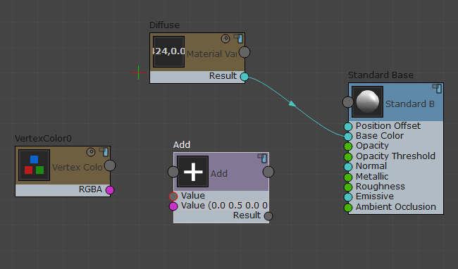

  1. 如果使用上一个示例中的场景,请删除将 VertexColor0 节点连接到“标准基础”节点 “基础颜色”输入的关联。
  2. 创建一个自定义 Stingray 明暗器,并添加一个颜色或贴图作为“标准基础”“基础颜色”输入。
  3. 使用“材质编辑器”指定一个没有绿色分量的颜色。
  4. 添加“数学”“添加”节点。单击其第二个“值”输入,然后将默认字符串更改为 0 0.5 0 0。

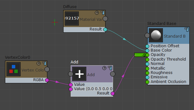

  5. 向图表中添加一个“顶点输入”“顶点颜色 0”节点,然后将其关联到另一个节点,即“添加”节点的第一个“值”输入。
  6. 将“添加”节点的“结果”输出关联到“标准基础”节点的“不透明度”输入。
    在“明暗处理”和“真实”视口中,恐龙将变为黑色。

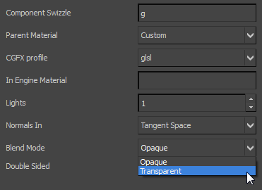

  7. 单击“标准基础”节点上的“不透明度”输入通道。在“属性”面板中,将“组件混合”值更改为 g。
    在视口中,恐龙将重新出现。
  8. 在“属性”面板中,将“混合模式”从“不透明”更改为“透明”。
添加到绿色顶点颜色通道的值 0.5 将使所有绿色区域的透明度低于该动物的其余区域。
