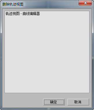

删除轨迹视图
使用“删除轨迹视图”显示“删除轨迹视图”对话框,这样可以删除一个或多个存储的“轨迹视图”窗口。
过程
要删除“轨迹视图”窗口,请执行以下操作:
  1. 从“图形编辑器”菜单中,选择“删除轨迹视图”。
    3ds Max 将打开“删除轨迹视图”对话框。
  2. 在“删除轨迹视图”对话框中,高亮显示一个或多个“轨迹视图”窗口的名称。
  3. 单击“确定”可以删除选中的“轨迹视图”窗口。
界面
拖动选择对象,按住 Shift 并单击以选择附加的连续“轨迹视图”窗口,或按住 Ctrl 并单击以选择或取消选择单个(非连续)窗口。
