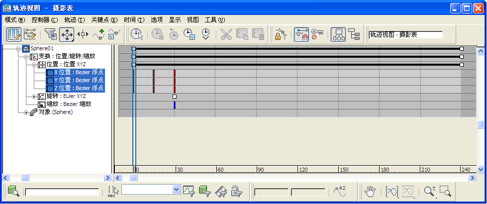

“轨迹视图”使用两种不同的模式:“曲线编辑器”和“摄影表”。“曲线编辑器”模式将动画显示为功能曲线,而“摄影表”模式将动画显示为包含关键点和范围的电子表格。关键点是带颜色的代码,便于辨认。一些“轨迹视图”功能(例如移动和删除关键点)也可以在时间滑块附近的轨迹栏上进行访问,还可以展开轨迹栏来显示曲线。默认情况下,“曲线编辑器”和“摄影表”打开为浮动窗口,但也可以将其停靠在界面底部的视口下面,甚至可以在视口中打开它们。您可以命名“轨迹视图”布局,并将其存储在缓冲区中,以供以后重用。“轨迹视图”布局使用 MAX 场景文件存储。
轨迹视图 - 曲线编辑器
轨迹视图 - 摄影表(编辑关键点)

    将控制器或约束应用于对象运动时,控制器起作用的帧的范围,由应用当前的活动时间段决定。如果之后再更改活动时间段或者动画长度,那么控制器的影响持续时间不会更改。有时,应用控制器(例如“路径约束”)时,会自动设置关键点,可以使用它们来更改此范围。但是其他控制器,例如“噪波”控制器,并不设置关键点。在这种情况下,请执行以下步骤:
  1. 选择对象,然后右键单击该对象,并从菜单中选择“曲线编辑器”。
  2. 展开对象层次,找到所要调整的轨迹。
  3. 从“编辑器”菜单上,选择“摄影表”。
  4. 在“摄影表”上,单击 (编辑范围)。
  5. 通过拖动其端点可以调整范围的持续时间,或者通过在端点之间拖动可以调整它在动画中的位置。
